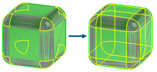

Rozpoznawane dodatkowe typy ścian
Podczas segmentacji siatek oprogramowanie może rozpoznawać ściany stożkowe lub sferyczne, oprócz płaszczyzn i walców. Rozpoznane ściany można konwertować na standardowe ściany BREP z tym samym warunkiem geometrycznym.

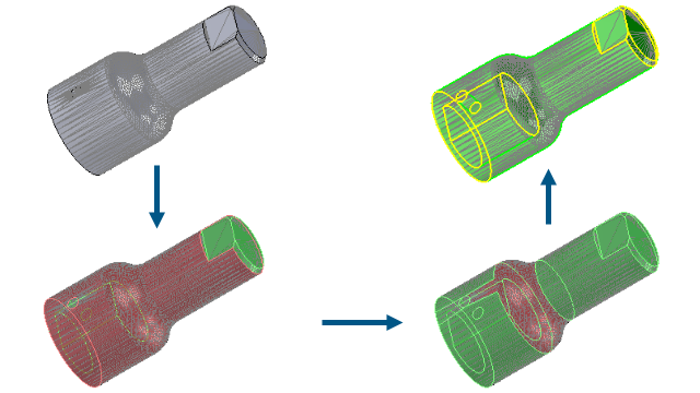

Udoskonalony interfejs użytkownika
W menedżerze właściwości PropertyManager Segmentacja siatki, w części Segmentowanie dostępne jest narzędzie Kształt ściany . Narzędzie to tworzy segmenty poprzez grupowanie przylegających fasetek w oparciu o różnicę kształtu, która zazwyczaj wskazuje granicę pomiędzy dwoma obszarami w modelu użytym do utworzenia pliku siatki.
W części Opcje wybrać opcję Pokaż podgląd, aby wyświetlić podgląd krawędzi dla posegmentowanych ścian, pokazanych na żółto. W obszarze Obwód przeciągnąć, aby dostosować wartość w celu doprecyzowania segmentacji ścian.
Po uruchomieniu narzędzia Podziel na segmenty zaimportowany obiekt siatkowy poprawione informacje graficzne pomagają zrozumieć, które ściany zostały rozpoznane.
Jeżeli model nie został wcześniej podzielony na segmenty, wyświetlanie obiektów siatki BREP i hybrydowych obiektów siatki nie ulega zmianie.
  • Standardowe obiekty BREP i obiekty graficzne są opcjonalnie ukryte.
  • Wybrane ściany są podświetlane przy użyciu koloru Wybrany element 1 określonego w menu Narzędzia > Opcje > Opcje systemu > Kolory > Ustawienia schematu kolorów.
Po pierwszej rundzie segmentacji modelu zastosowanie mają następujące zmiany wyświetlania:
  • Pojawia się legenda objaśniająca kolory rozpoznanych i nierozpoznanych ścian.
  • Oprogramowanie używa kolorów Rozpoznana ściana siatki i Nierozpoznana ściana siatki określonych w menu Narzędzia > Opcje > Opcje systemu > Kolory > Ustawienia schematu kolorów.
