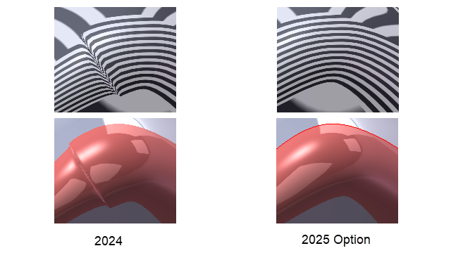

Zmienny rozmiar zaokrąglenia
W przypadku zaokrągleń o zmiennym rozmiarze można tworzyć zaokrąglenia o ciągłym łączeniu za pomocą opcji Ciągłe łączenie krawędzi.
Aby uzyskać dostęp do tej opcji, w menedżerze właściwości PropertyManager Zaokrąglenie dla opcji Typ zaokrąglenia wybrać pozycję Zaokrąglenie o zmiennym rozmiarze , a w części Opcje zaokrąglenia wybrać pozycję Ciągłe łączenie krawędzi.
Opcja ta wykorzystuje ulepszony algorytm do tworzenia ciągle łączonych krawędzi, które są niezwykle gładkie.
