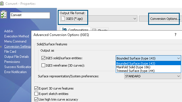

W narzędziu administracji SOLIDWORKS podczas konfigurowania zadania Konwertuj można użyć następujących zaawansowanych opcji konwersji dla formatów plików wyjściowych .stl i .igs.
Format pliku wyjściowego Zaawansowane opcje konwersji
IGES (*.igs) Powierzchnia ograniczona (typ 143): Należy wybrać, aby konwertować ściany części, złożenia lub wybrane powierzchnie i ich granice zdefiniowane przez inne elementy IGES, na przykład krzywe i krawędzie.

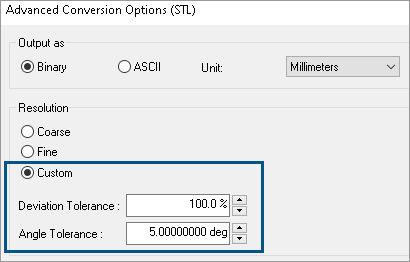

STL (*.stl) Opcja Niestandardowe w części rozdzielczość z następującymi opcjami podrzędnymi:
  • Tolerancja odchylenia: Steruje mozaiką całej części. Niższe liczby generują pliki o większej dokładności całej części.
  • Tolerancja kątowa: Steruje mozaiką małych szczegółów. Niższe liczby generują pliki o większej dokładności małych szczegółów, jednakże ich generowanie zabiera więcej czasu.
Dostęp do tych opcji można uzyskać w obszarze Zadania > Konwertuj > Otwórz > Ustawienia konwersji > Opcje konwersji.
Opcje te są podobne do opcji eksportu systemu SOLIDWORKS dla formatów plików .stl i .igs. Aby uzyskać więcej informacji, należy zapoznać się z tematem Pomoc SOLIDWORKS: Opcje eksportu IGES i Pomoc SOLIDWORKS: Opcje eksportu plików STL, 3D Manufacturing Format i Additive Manufacturing File.
