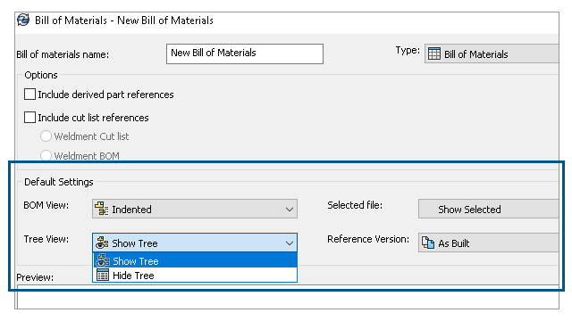

Administratorzy mogą określić domyślne ustawienia widoku i opcji dla obliczonej LM podczas tworzenia listy materiałów (LM) w narzędziu administracyjnym SOLIDWORKS PDM.
Domyślne ustawienia określone przez administratora są stosowane do Widoku LM i Opcji na karcie Lista materiałów w Eksploratorze plików SOLIDWORKS PDM. Ustawienia domyślne dotyczą zarówno komputera stacjonarnego, jak i klienta Web2.
W narzędziu administracyjnym kliknąć prawym przyciskiem myszy opcję Lista materiałów > Nowa lista materiałów. W oknie dialogowym Lista materiałów — nowa lista materiałów, w obszarze Ustawienia domyślne określić domyślne ustawienia obliczonej LM.
