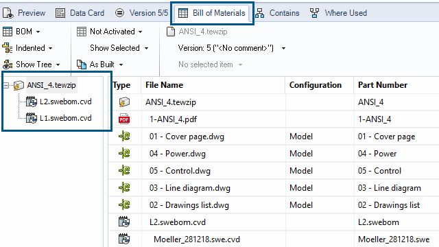

W Eksploratorze plików SOLIDWORKS PDM, na karcie Lista materiałów, można przeglądać szczegóły LM złożeń elektrycznych.
Dla złożeń elektrycznych można przeglądać:
  • Hierarchiczną i wciętą strukturę elementów nadrzędnych-podrzędnych” w obliczonej LM dla plików CVD.

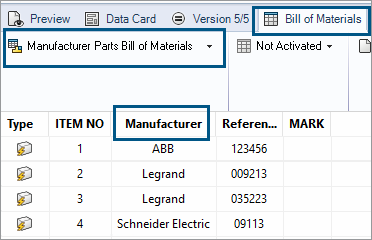

  • Widok Lista materiałów części producenta.
