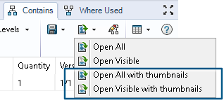

Dane pliku można otwierać w formacie Microsoft® Excel® wraz z podglądem miniatur na kartach Lista materiałów, Zawiera i Miejsce używania w Eksploratorze plików SOLIDWORKS PDM.
Dane pliku z miniaturami można otwierać za pomocą opcji Otwórz wszystko z miniaturami i Otwórz widoczne z miniaturami w części Otwórz jako plik CSV na pasku narzędzi karty.
Dzięki podglądowi miniatur można łatwiej zrozumieć dane i skutecznie przekazywać informacje o procesie poza przechowalnią.
