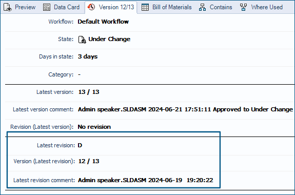

Można pobrać najnowszą poprawkę dla pliku w oprogramowaniu SOLIDWORKS PDM. W celu uzyskania najnowszej poprawki do istniejących zmiennych systemowych dodawana jest zmienna Najnowszej poprawki.

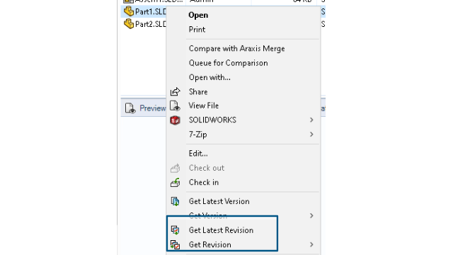

Aby pobrać informacje o poprawkach dla pliku, można użyć poleceń Pobierz najnowszą poprawkę i Pobierz poprawkę w Eksploratorze plików SOLIDWORKS PDM w różnych miejscach, takich jak podczas wyszukiwania plików, w menu prawego przycisku myszy widoku plików, karta Wersja i Zestawy kolumn. Można również użyć tych poleceń na pasku narzędzi dodatku SOLIDWORKS PDM i w menedżerze poleceń CommandManager.
