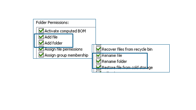

Istniejące uprawnienia Dodaj lub zmień nazwę pliku oraz Dodaj lub zmień nazwę folderu są podzielone na oddzielne uprawnienia do dodawania i zmiany nazwy.
Administratorzy mogą użyć poleceń Dodaj plik i Zmień nazwę pliku w części Uprawnienia folderów i Uprawnienia stanu w narzędziu administracyjnym SOLIDWORKS PDM.
