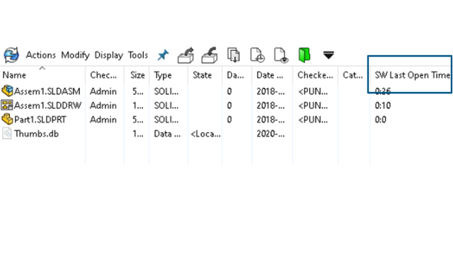

Uzyskiwanie informacji o czasie, jaki upłynął podczas otwierania plików
Można sprawdzić czas, jaki upłynął podczas otwierania plików przy ostatnim otwarciu w wersji SOLIDWORKS 2023 i nowszych. Czas jest mierzony w sekundach. Aby sprawdzić czas otwierania pliku, do zmiennych SOLIDWORKS PDM dodana jest nowa zmienna _SW_Last_Open_Time_.
