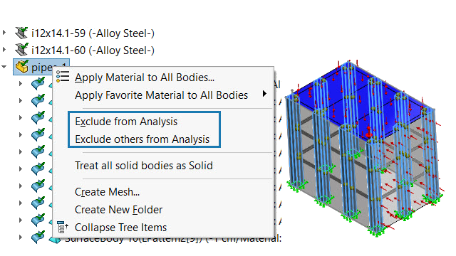

Wykluczanie obiektów z analizy
Można wykluczyć wiele obiektów z analizy.
Z drzewa badania Simulation wybrać folder w węźle Części i użyć menu skrótów, aby wykluczyć z analizy wszystkie obiekty w wybranym folderze.
