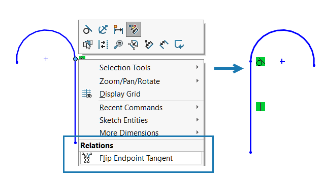

Odwróć styczną punktu końcowego (2025 SP1) Można odwrócić punkt końcowy łuku stycznego, który jest połączony z linią. Promień łuku nie ulegnie zmianie. Funkcja ta nie jest dostępna dla szkiców 3D. Aby odwrócić punkt końcowy stycznego łuku, należy: Otworzyć nowy szkic i naszkicować linię. Kliknąć Łuk styczny i utworzyć łuk od punktu końcowego linii. Kliknąć prawym przyciskiem myszy punkt, w którym spotykają się łuk i linia, a następnie kliknąć Odwróć styczną punktu końcowego . Pozycja stycznego łuku zostaje odwrócona: Temat nadrzędnySzkicowanie Tworzenie kwadratów za pomocą narzędzi Prostokąta (2025 SP2) Naprawa nieaktualnych relacji Liniowe i kołowe szyki ze szkicu
