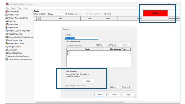

Aby włączyć planowanie zadań, należy:
  1. Otworzyć Harmonogram zadań SOLIDWORKS w SOLIDWORKS Connected, klikając Narzędzia > Aplikacje SOLIDWORKS > Harmonogram zadań SOLIDWORKS.
  2. Kliknąć Zaloguj, a następnie wprowadzić swoją nazwę użytkownika i hasło 3DEXPERIENCE platform.
    Dane logowania są zapisywane i wykorzystywane do autoryzacji zaplanowanych zadań.
  3. Jeśli dane logowania się ulegną zmianie:
    1. Kliknij Wyloguj się.
      W przypadku zalogowania wyświetlone zostaną inicjały użytkownika.
    2. Kliknąć ponownie Zaloguj się i wprowadzić zaktualizowane dane logowania.
      Harmonogram zadań SOLIDWORKS zapamiętuje nowe dane logowania dla potrzeb przyszłych zadań.
