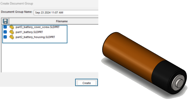

  1. W dokumencie SOLIDWORKS kliknąć pozycje Okno > Utwórz grupę dokumentów.
    Okno dialogowe Utwórz grupę dokumentów zawiera listę otwartych plików w SOLIDWORKS.
  2. W oknie dialogowym:
    1. Wybrać wymagane pliki.
    2. Kliknąć Utwórz.
      Oprogramowanie wyświetli powiadomienie o powodzeniu operacji. Komunikat informuje, że SOLIDWORKS utworzył Grupę dokumentów i jest ona dostępna na karcie Ostatnio używane w oknie dialogowym Witamy.
