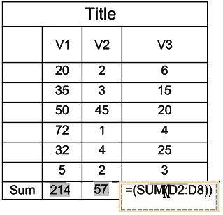

Exemplo:
A tabela a seguir mostra como calcular a soma de cada coluna.
