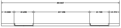

Use o comando DimensõesdeCadeiaBIM para criar cadeias de dimensão para entidades BIM. O comando detecta automaticamente pontos de dimensão apropriados em entidades BIM.
Opcionalmente, você pode agrupar automaticamente as dimensões dentro de uma cadeia para exibir claramente as dimensões de abertura e segmentos de parede.

- Na área de gráficos, especifique as entidades BIM a serem dimensionadas e pressione Enter.
- Especifique o alinhamento adequado:
- Horizontal
- Vertical
- Alinhado
- Na área de gráficos, especifique a posição da cadeia de dimensões.
