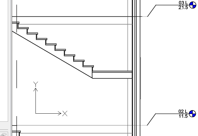

Use o comando NíveisBIM para definir níveis em visualizações verticais, como elevações e seções.
Nos desenhos BIM, os níveis são elementos auxiliares que indicam a altitude dos pisos, fundações e o telhado dos edifícios.
Exemplo:
Os níveis consistem nos seguintes elementos:
  1. Segmento central
  2. Segmento inicial
  3. Segmento final
  4. Símbolos (balões)

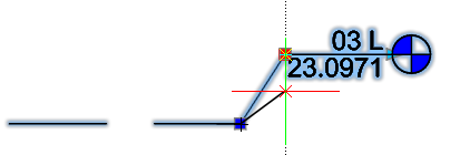

Para compensar uma linha de nível do seu símbolo:
  1. Em uma seção de elevação ou vertical, especifique o nível a ser modificado.
    O nível é selecionado e os pontos de controle são exibidos.
  2. Clique e arraste o ponto de aderência próximo ao símbolo de nível para mover o símbolo para o local desejado.
