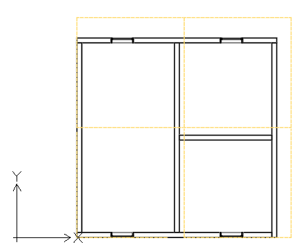

Ao trabalhar com projetos BIM maiores, seções, plantas ou elevações criadas a partir do modelo BIM podem ser grandes demais para caber em uma única folha. Além disso, os desenhos podem ser muito maiores que o tamanho da folha.
Nessas situações, uma possível solução é dividir o desenho em partes retangulares e mostrar cada parte em uma folha separada, em escala adequada. Após a impressão, a correspondência dos blocos da vista impressa forma o desenho principal.
O comando BIMSplitDrawing permite dividir uma área especificada de um desenho em vários blocos de corte iguais.
Os blocos de corte que você especificou na vista primária geram um conjunto de chamados exibições dependentes. As vistas dependentes fornecem cópias exatas do bloco de corte correspondente da vista primária.
No Navegador BIM, as visualizações dependentes aparecem agrupadas na visualização principal.

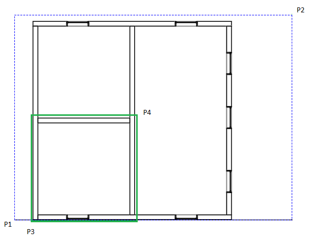

  3. Na área de gráficos, especifique o primeiro canto da área de desenho a ser dividido (P1).
  4. Especifique o canto oposto da área de desenho a ser dividida (P2).
  5. Especifique o primeiro canto do bloco (P3).
  6. Especifique o canto oposto do bloco (P4).
  7. Especifique o ponto a partir do qual começar a dividir a área de desenho retangular. Por exemplo, P3.
  8. Se necessário, especifique a sobreposição horizontal e vertical.
