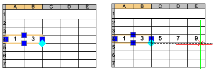

Para preencher automaticamente valores incrementais com uma etapa:
  1. Selecione duas células adjacentes com os valores a serem incrementados. Por exemplo, 1 e 3. A diferença entre os valores é a etapa incremental.
  2. Clique e arraste o ponto de aderência de preenchimento automático para definir a área de preenchimento automático.
    As células especificadas são preenchidas automaticamente com números com a etapa incremental definida.
  3. Clique para colocar os dados.
