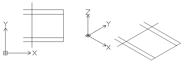

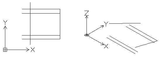

Exemplo:
Vista superior de um desenho aparentemente 2D A vista 3D mostra entidades com coordenada Z
Vista plana superior A vista 3D mostra que todas as entidades estão no mesmo plano

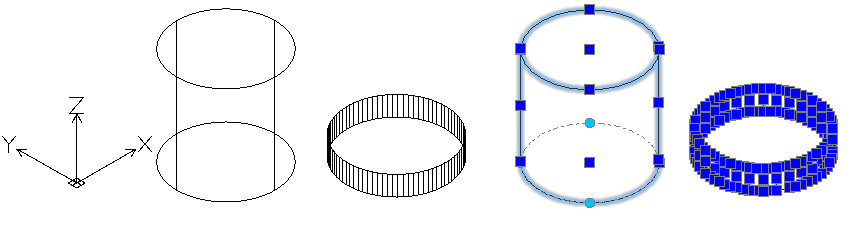

Exemplo:
Um cilindro e um círculo com espessura
Vista 3D do modelo Vista plana 3D
