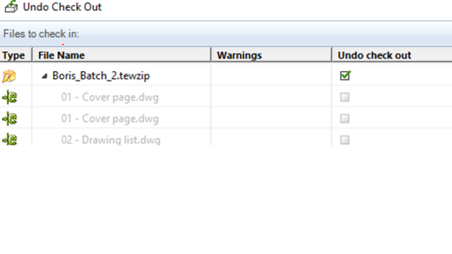

Desfazer check-out
Você pode cancelar um check-out. Todas as alterações locais feitas nos arquivos de projeto do SOLIDWORKS Electrical são descartadas no PDM.
Para desfazer o check-out:
  1. Selecione os arquivos de projeto para cancelar o check-out.
  2. Clique em Desfazer check-out.
    Desfazer check-out atualiza e substitui o projeto pela versão mais recente no SOLIDWORKS PDM.
