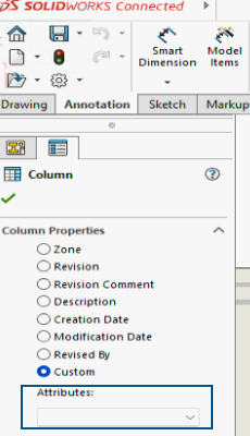

Você pode vincular colunas de tabela de revisão do 3DEXPERIENCE a atributos personalizados criados na plataforma.
Os atributos personalizados são semelhantes às propriedades de arquivo do SOLIDWORKS. Eles permitem que você adicione informações descritivas extras aos arquivos de peça, montagem ou desenho. Você pode armazenar conteúdo na nuvem em um espaço colaborativo.
Vincular atributos significa que você só precisa inserir informações, como nome, revisão e descrição, em um único lugar.
