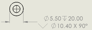

Definir pela Geometria ou pelo Assistente de Furação Para alternar entre o Assistente de furação e as definições de geometria: Clique com o botão direito do mouse em uma chamada de furo e selecione Opções de exibição > Definir por geometria. Para retornar à definição do Assistente de furação, clique com o botão direito do mouse na chamada de furo e selecione Opções de exibição > Definir pelo Assistente de Furação . Esses itens de menu ficam disponíveis somente quando os furos são criados com o Assistente de furação. Tópico paiChamadas de furo Adicionar chamadas de furo em um desenho Chamadas de furo compatíveis com a ferramenta Furo avançado Editar as propriedades de uma chamada de furo Variáveis de chamada Modificar as chamadas de furo a fim de incluir tolerâncias Indicadores de instância Definir padrões manualmente Modificar o formato da chamada de furo Padrões de chamada de furo
