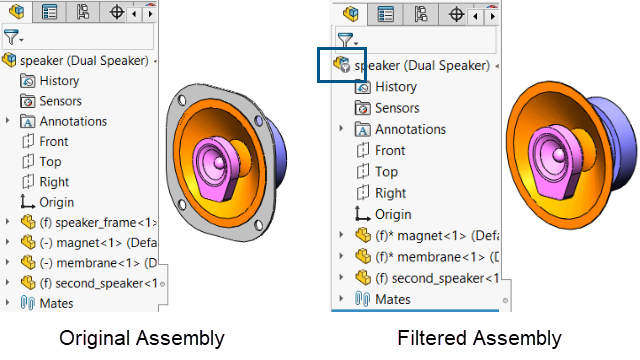

    2. Para abrir a montagem filtrada, arraste-a para a área de gráficos.
    A montagem filtrada selecionada é aberta no SOLIDWORKS. Na árvore de projeto do FeatureManager, no nó superior, este ícone indica uma montagem filtrada. Os componentes filtrados não aparecem na árvore de projeto do FeatureManager, mas o software retém esses componentes na estrutura do produto para a filtragem subsequente.
