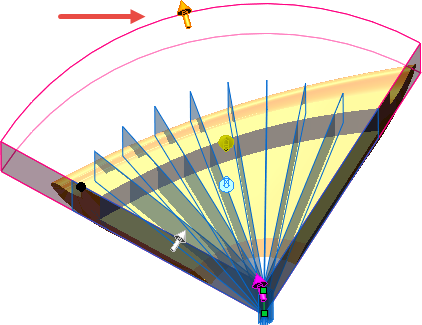

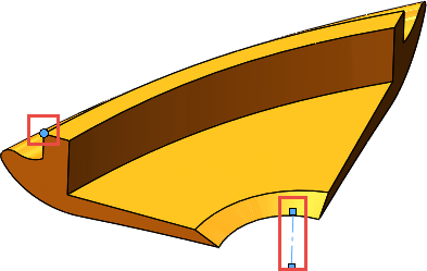

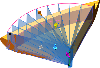

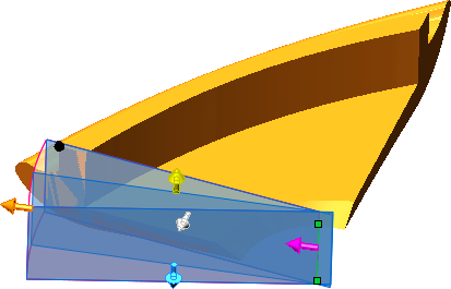

Cortar corpos BREP padrão do SOLIDWORKS usando entidades lineares e de ponto Para cortar corpos BREP padrão do SOLIDWORKS usando entidades lineares e de ponto: Abra um modelo de um corpo BREP padrão do SOLIDWORKS. Na área de gráficos, pressione Ctrl + selecione uma entidade linear e de pontos. Clique em Inserir > Cortar . No PropertyManager, especifique as opções. Arraste a alça laranja para envolver todo o modelo com a caixa delimitadora. Use as ferramentas de Orientação da vista (barra de ferramentas Exibir (transparente)) para garantir que a caixa delimitadora cubra todo o modelo. No PropertyManager, selecione Visualizar fatias (mais lento) para visualizar cada fatia individual por plano de corte. Clique em . Tópico paiFerramenta Corte Cortar corpos BREP de malha usando entidades planares PropertyManager de Corte
