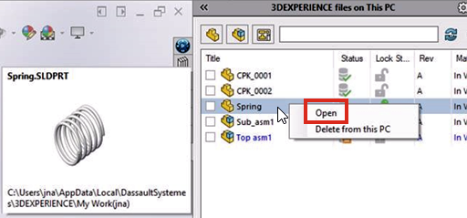

  2. Para acessar e abrir um arquivo 3DEXPERIENCE pelo cache, no Painel de tarefas, clique na guia Arquivos 3DEXPERIENCE neste computador . Localize o arquivo, clique com o botão direito do mouse e selecione Abrir.
    Esta guia lista as cópias locais dos arquivos que foram salvos na plataforma 3DEXPERIENCE independentemente de você ter trabalhado neles durante o modo online ou offline.
