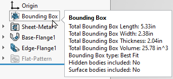

  • Para exibir as dimensões da caixa delimitadora, na árvore de projeto do FeatureManager, passe o mouse sobre o recurso Caixa delimitadora .
