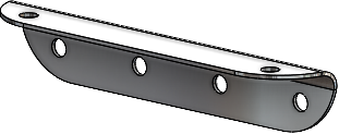

    Os entalhes aparecem na peça de chapa metálica planificada. Só é possível editar os entalhes quando a peça estiver planificada.
    Planificado Curvada
