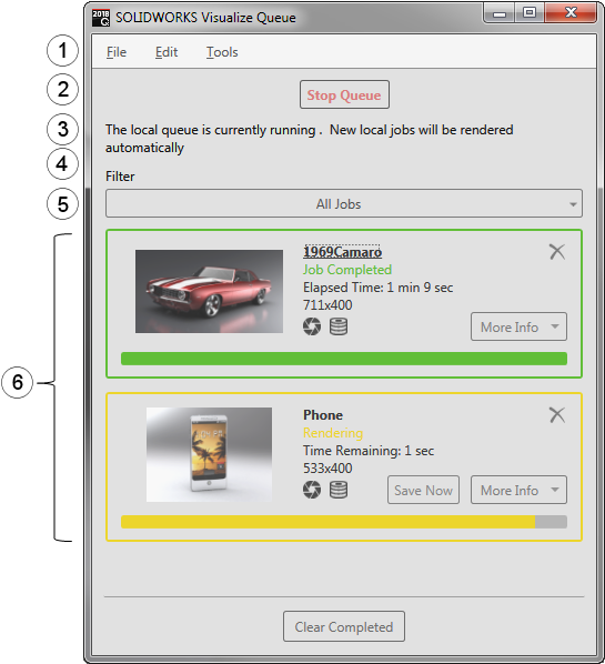

    A caixa de diálogo SOLIDWORKS Visualize Queue é aberta:
    1 Menu principal
    2 Iniciar Queue Parar Queue Inicia ou interrompe a fila.
    3 Estado da fila Indica se a fila está em execução ou interrompida.
    4 Lista de projetos com falha (se houver) Lista os trabalhos que não foram carregados corretamente.
    Amplie a lista para ver os motivos das falhas e informações de solução de problemas.
    5 Filtro Permite limitar os tipos de trabalhos na lista de trabalhos. Selecione Todos os trabalhos, Apenas trabalhos remotos ou Apenas trabalhos locais.
    6 Lista de trabalhos Lista todos os projetos enviados à fila na ordem em que foram mandados.
    Você pode alterar a ordem.
