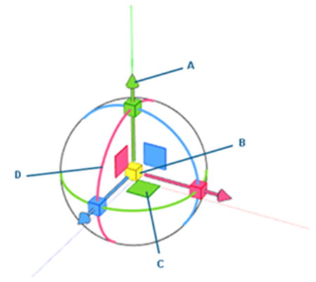

Use as seguintes alças na ferramenta para manipular um modelo:
A Eixo
B Cubo
C Plano
D Anel
As alças na ferramenta mudam com base no ativo selecionado. Quando você arrasta uma alça, o resto do manipulador permanece oculto até que você termine a modificação. Por exemplo, ao dimensionar um modelo com um cubo, as outras alças se ocultam, permitindo que você se concentre em dimensionar o modelo.
