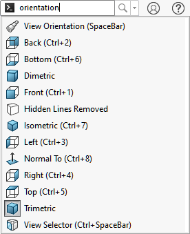

O software inclui mais palavras-chave que são mapeadas para ferramentas do SOLIDWORKS. Isso é útil quando você pesquisa uma ferramenta que não usa necessariamente os nomes do SOLIDWORKS. Por exemplo, se você pesquisar um termo usado em um produto CAD diferente, a ferramenta SOLIDWORKS correspondente poderá aparecer nos resultados da pesquisa.
Atalhos de teclado
Quando você usa Pesquisar comandos, os resultados incluem os atalhos de teclado das ferramentas entre parênteses, se existirem. Se você usar a tecla S para pesquisar ferramentas, os resultados também listarão o atalho do teclado.
Suporte a várias palavras-chave
É possível especificar várias palavras-chave a serem usadas ao pesquisar ferramentas na funcionalidade Pesquisar comandos.
Clique em Ferramentas > Personalizar. Na caixa de diálogo, na guia Teclado, na coluna Pesquisar termos, especifique palavras-chave para ferramentas separadas por vírgulas.
