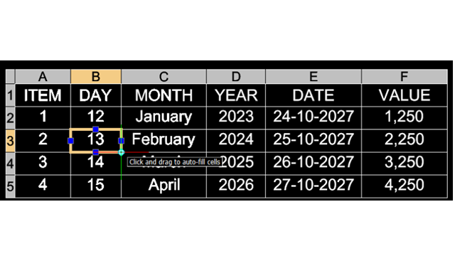

Preencher células da tabela automaticamente
O preenchimento automático é útil quando você deseja que os dados em uma ordem lógica ou repetitiva nas células adjacentes de uma tabela. Os dados incluem datas, números sequenciais, dias da semana, meses etc.
Esse recurso também é útil quando você deseja repetir a fórmula de uma célula para outras.
Para usar o recurso de preenchimento automático:
  1. Selecione uma célula.
    A alça de preenchimento aparece no canto inferior direito da célula selecionada.
  2. Arraste a alça de preenchimento na direção em que deseja preencher os dados.
    As células na linha serão preenchidas automaticamente se você arrastar a alça horizontalmente. As células na coluna serão preenchidas automaticamente se você arrastar a alça verticalmente.
