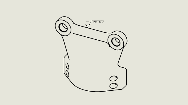

Criar símbolos de acabamento de superfície em conformidade com a ISO 21920 (2025 SP1)
Você pode inserir símbolos de acabamento de superfície que estejam em conformidade com as mais recentes normas ISO, incluindo ISO 21920-1, ISO 1302:202, e ISO 1302:1992.
Você pode usar os seguintes símbolos.
21920-1
1302 (2002)
1302 (1992)
Para criar símbolos de acabamento de superfície em conformidade com a ISO 21920:
  1. No desenho, clique em Ferramentas > Opções > Propriedades do documento > Anotações > Acabamentos da superfície.
  2. Na caixa de diálogo, em Padrão de símbolo de superfície, selecione um padrão e clique em OK.
