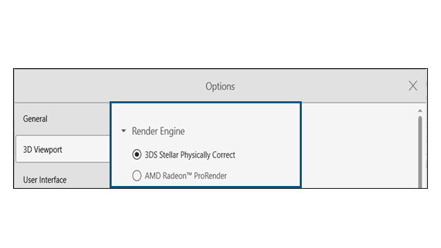

Seleção do mecanismo de renderização
Com a conclusão da implementação do mecanismo de renderização Stellar Physically Correct, o SOLIDWORKS Visualize descontinuou o suporte para o NVIDIA Iray.
Consequentemente, a opção de escolher o NVIDIA Iray como o mecanismo de renderização foi removida do menu Ferramentas > Opções para que os usuários não possam mais selecioná-lo.
