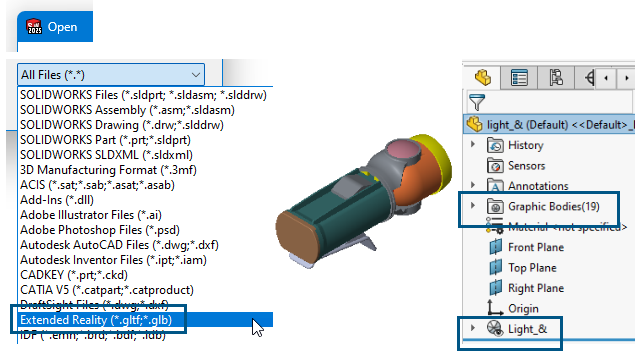

  1. Clique em Abrir (barra de ferramentas Padrão) ou Arquivo > Abrir.
  2. Na caixa de diálogo, para Arquivos do tipo, selecione Extended Reality (.*GLTF e . GLB).
  3. Navegue até um arquivo e clique em Abrir.
A importação de arquivos glTF™ e GLB inclui:
  • Hierarquia de geometria do arquivo gITF ou GLB importado.
  • Compactação Draco™.
    Esta é uma opção de compactação para arquivos grandes. Você não especifica nenhuma opção na importação. O proprietário do arquivo especifica a compactação Draco na exportação dos arquivos glTF ou GLB do software de origem.
  • Texturas não editáveis. O software importa texturas, mas não como aparências adequadas do SOLIDWORKS.
