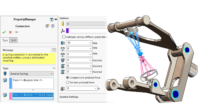

Conector da mola geral
Você pode especificar um conector de mola geral entre superfícies cilíndricas planas, não planas e concêntricas.
O conector de mola geral usa acoplamento distribuído para estabelecer uma formulação de conector de mola aprimorado que melhora o desempenho e a precisão dos estudos de simulação.
Para representar com precisão o conector de mola geral, você pode definir até seis parâmetros de rigidez usando um sistema de coordenadas local.
O conector de mola geral está disponível com o SOLIDWORKS Simulation Professional e o SOLIDWORKS Simulation Premium.
Para abrir o PropertyManager de Mola geral:
Na árvore de estudos do Simulation, clique com o botão direito do mouse em Conexões e clique em Mola geral .
