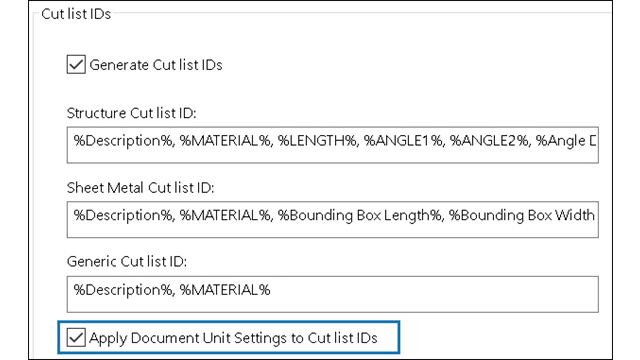

Aplicar Unidades de documento a IDs de Lista de corte (2025 SP2)
Você pode selecionar Aplicar configurações de unidade de documento a IDs de lista de corte para aplicar unidades de documento a IDs de lista de corte.
Ao selecionar essa opção, as unidades de IDs da lista de corte são as mesmas que as unidades do documento. Anteriormente, os IDs da lista de corte estavam em unidades MKS, independentemente das unidades do documento.
Clique em Ferramentas > Opções > Propriedades do documento > Soldagens e selecione Aplicar configurações da unidade do documento aos IDs da lista de corte.
Essa opção só estará disponível se você selecionar Gerar IDs de lista de corte.
Também é possível selecionar essa opção para arquivos legados. As unidades de IDs da lista de corte mudam com as alterações nas unidades do documento.
