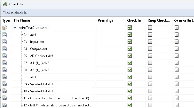

  3. В диалоговом окне Добавить файлы выберите проектные файлы для добавления в локальное хранилище SOLIDWORKS PDM и нажмите Добавить.
  4. В диалоговом окне Зарегистрировать файлы выберите проектные файлы для регистрации в SOLIDWORKS PDM.
  5. Необязательно: Нажмите Удалить локальную копию для файла контейнера проекта (*.tewzip), чтобы удалить проект из SOLIDWORKS Electrical.
    Проект остается только в хранилище в виде архива. Чтобы снова работать с проектом, выполните действия, описанные в разделе Открытие проекта.
    Если выбрать Удалить проект из SW Electrical в инструменте администрирования SOLIDWORKS Electrical Integration, при интеграции SOLIDWORKS Electrical PDM этот проект будет удален.
  6. Необязательно: Нажмите Оставить разрегистрированным для сохранения проектных файлов в разрегистрированном режиме.
  7. Нажмите Зарегистрировать.
