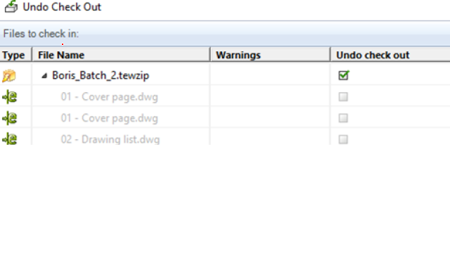

Отмена разрегистрации
Вы можете отменить разрегистрацию. Все локальные изменения, внесенные в проектные файлы SOLIDWORKS Electrical, удаляются в PDM.
Отмена разрегистрации:
  1. Выберите проектные файлы для отмены разрегистрации.
  2. Нажмите кнопку Отменить разрегистрацию.
    Параметр Отменить разрегистрацию обновляет и перезаписывает проект последней версией в SOLIDWORKS PDM.
