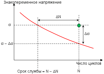

Предположим, что Вы провели статический анализ и определили исследование усталости, где статический анализ является единственным событием, которое повторяется N раз. Рассмотрим кривую S-N для материала, как показано ниже:
На основе коэффициента нагрузки программа определяет скорректированное знакопеременное напряжение из значений напряжений в статическом исследовании для каждого узла.
В графике выше зеленая точка обозначает знакопеременное напряжение (координата Y) и число циклов, для которых происходит событие (координата X), для одного узла. Один из трех возможных результатов произойдет в каждом узле:

Число циклов, вызывающих сбой в области модели. В графике это пересечение горизонтальной линии σ и S-N кривой. |
Срок жизни = N - ΔN |

Повреждение = N/(N - ΔN) |

FOS = (σ-Δσ)/σ |
