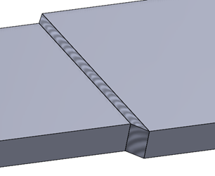

Сварной шов по всей грани
Создает сварной шов на всей поверхности. В противном случае создается сварной шов на поверхности, где одна поверхность проецируется на другую.
| Параметр Сварной шов по всей грани выбран |
Параметр Сварной шов по всей поверхности отключен |
