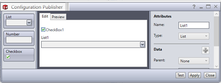

Для получения дополнительной информации об объектах управления и их атрибутах см. Диалоговое окно Издатель конфигураций.
Требования к модели
Можно начать работу с модели с одной или несколькими конфигурациями. По умолчанию все модели SOLIDWORKS обладают как минимум одной конфигурацией.
Издатель конфигураций требует, чтобы модель содержала таблицу параметров, даже если модель обладает только одной конфигурацией. Для более подробной информации о таблицах конструкции см. Конфигурации таблиц конструкции.
Воспользуйтесь одним из следующих методов для определения конфигураций и PropertyManager:
Модель с одной конфигурацией (таблица параметров из одной строки)
При использовании модели с одной конфигурацией нет необходимости создавать конфигурацию для каждой допустимой комбинации параметров. Для моделей со многими вариациями это сэкономит время и уменьшит размер файла.
Таблица параметров должна содержать: - Отдельную строку для конфигурации По умолчанию
- Столбец для каждой переменной
- Значения для каждой переменной
Воспользуйтесь диалоговым окном Издатель конфигураций для определения PropertyManager путем:- Создания правил для определения конфигураций
- Присвоения значений переменным
- Определения взаимосвязей между переменными
Модель с несколькими конфигурациями (таблица параметров из нескольких строк)
Используйте этот метод, если модель уже содержит все необходимые конфигурации.
Таблица параметров должна содержать: - Строку для каждой конфигурации
Воспользуйтесь диалоговым окном Издатель конфигураций для определения PropertyManager.
