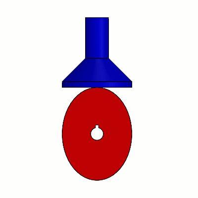

Непрерывный контакт «кривая-кривая» полезно использовать при моделировании сборок, в состав которых входят кулачки (например, подъем клапана).
Точка контакта кривой на плоской пластине и кривой на овальном кулачке изменится в соответствии с местоположением и формой кулачка. Кривые двух компонентов используются для определения контакта компонентов, принадлежащих одной плоскости.
