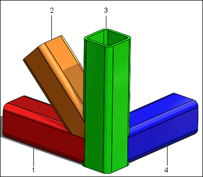

В следующем примере элемент 4 подвергается отсечению с помощью сочетания элементов 1, 2 и 3. В следующей таблице представлены условные обозначения элементов.
| Условное обозначение |
Описание |
| 1 |
Элемент1: Отсечение плоскости, порядок отсечения 1 |
| 2 |
Элемент4: Отсечение плоскости, порядок отсечения 2 |
| 3 |
Элемент2: Отсечение тела, порядок отсечения 1 |
| 4 |
Элемент3: Отсечение тела, порядок отсечения 2 |

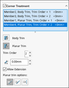

| Окно PropertyManager "Сложный угол" с отсечением плоскости по ближней точке |
Отсечение плоскости по ближней точке |

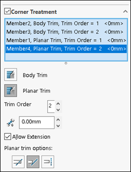

| Окно PropertyManager "Сложный угол" с отсечением плоскости по дальней точке |
Отсечение плоскости по дальней точке |
