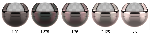

IOR тонкой пленки (показатель преломления)
Имя |
IOR тонкой пленки |
Тип |
Десятичные |
Диапазон |
[1...2,5] |
Использование |
Постоянное значение |
Описание |
IOR тонкой пленки определяет показатель преломления слоя тонкой пленки. Разные значения приводят к заметным различиям цветов преломленного света от подложки тонкой пленки. Наиболее вероятное появление этого эффекта возможно при текстурировании с параметрами Тонкая пленка или Толщина тонкой пленки.
Примеры |
