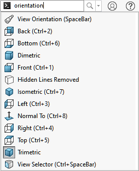

Программа содержит больше ключевых слов для сопоставления с инструментами SOLIDWORKS. Это полезно при поиске инструмента, который не обязательно использует имена SOLIDWORKS. Например, при поиске термина, применяемого в другом продукте CAD, в результатах поиска может появиться соответствующий инструмент SOLIDWORKS.
Горячие клавиши
При использовании параметра Поиск команд результаты поискового запроса отображают в круглых скобках горячие клавиши инструментов при их наличии. Если для поиска инструментов используется клавиша S, в его результатах также отображаются горячие клавиши.
