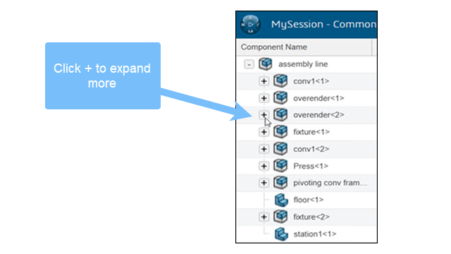

Динамическое расширение дерева в MySession (2025 FD03)
По умолчанию MySession загружает только первый уровень дочерних элементов для сборок, что ускоряет и упрощает навигацию, особенно в больших сборках. По мере работы дерево расширяется динамически, отображая структуру более подробно, только когда это необходимо.
Преимущества: Динамическая загрузка упрощает управление большими и сложными сборками без перегрузки системы.
Обязательные условия: Чтобы включить динамическое расширение дерева, перейдите на панель действий MySession и выберите Инструменты > Параметры > Обновить MySession после открытия файлов и снимите флажок.
Для более подробного просмотра структуры файла можно выполнить следующие действия.
  • Нажмите на узел правой кнопкой мыши и выберите Развернуть все или Свернуть все.
  • Нажмите на значок + рядом с узлом.
  • Используйте параметры просмотра на панели действий:
    • Развернуть все
    • Развернуть на уровнях
    • Свернуть все
