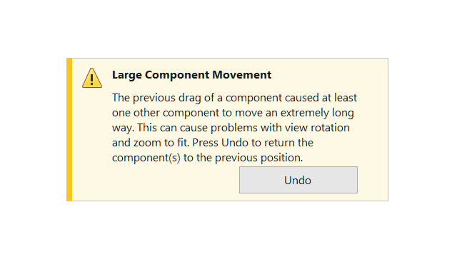

Когда компонент перемещается на большое расстояние от сборки, SOLIDWORKS отображает предупреждение.
В некоторых случаях небольшое перетаскивание компонента или изменение настроек сопряжения может привести к тому, что компонент переместится далеко от сборки.
Большое расстояние между компонентом и сборкой может привести к проблемам с вращением вида и командой Масштабировать по размеру .
Чтобы вернуть компонент в исходное положение, нажмите на кнопку Отменить в диалоговом окне уведомления или выберите пункт меню Редактировать > Отменить перемещение компонента .
