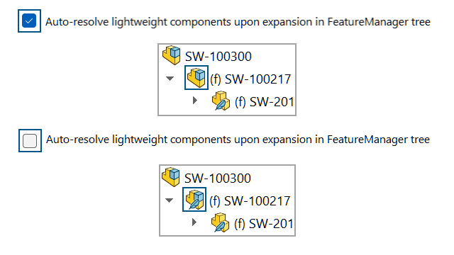

Параметр автоматического решения сокращенных компонентов (2025 SP2)
Чтобы решить развернутые сокращенные компоненты в дереве конструирования FeatureManager, можно выбрать Автоматически решать сокращенные компоненты при развертывании в дереве FeatureManager.
При отключении этого параметра развернутые компоненты останутся в сокращенном режиме.
Данный параметр применим при выборе Вручную управлять решенным и сокращенным режимами.
Автоматическое решение сокращенных компонентов:
  1. Нажмите Параметры > Параметры системы > FeatureManager.
  2. Выберите Автоматически решать сокращенные компоненты при развертывании в дереве FeatureManager.
  3. Откройте модель в сокращенном режиме.
    Если сокращенный режим недоступен, нажмите Параметры > Параметры системы > Производительность и выберите Вручную управлять решенным и сокращенным режимами.
  4. Разверните компонент.
    В дереве конструирования FeatureManager отобразится развернутый компонент.
