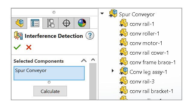

Для проверки интерференции в режиме просмотра больших проектов выполните следующие действия.
  1. Откройте сборку в режиме просмотра больших проектов.
  2. Выберите Проверить интерференцию компонентов (вкладка "Просмотр больших проектов") или Инструменты > Оценить > Проверить интерференцию компонентов.
  3. Выберите параметры в PropertyManager и нажмите Вычислить.
