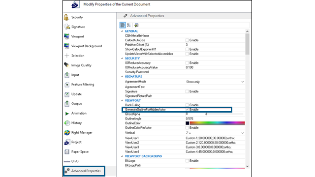

Запрет создания контура для скрытой геометрии
Свойство GenerateOutlineForHiddenActor, доступное в категории Окно просмотра страницы Дополнительные свойства, указывает, есть ли контур у скрытых объектов в режиме отрисовки.
Чтобы запретить создание контуров скрытыми объектами, снимите этот флажок. Это экономит время при использовании режима отрисовки для больших сборок.
